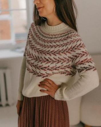

    [Екатерина Кутушова] [kitirrr] Джемпер Птички (2023)
    2024-01-24_11-45-33
    Джемпер Птички [Екатерина Кутушова] [kitirrr]
    Размерный ряд, ширина изделия:
    40 - 42 (ОГ 80-84 см), 50 см
    44 - 46 (ОГ 88-92 см), 54 см
    48 - 50 (ОГ 96-100 см), 58 см
    52 - 54 (ОГ 104-108 см), 62 см
    56 - 58 (ОГ 112-116 см), 66 см
    60 - 62 (ОГ 120-124 см), 70 см
    Плотность вязания:
    25 п. * 28 р. (жаккард)
    25 п. * 32 р. (гладь)
    Вариант 1
    Пряжа:
    Основная – арт. Cash Angora Yak EX G,
    550 м/100 гр, Состав: 60% кашемир, 20% ангора, 15% як, 5% полиамид
    Для жаккарда – арт. Calza,
    266 м/100 гр, Состав: 80% меринос, 20% полиамид
    Вариант 2
    Пряжа: арт. Silver Plus,
    500 м/100 гр, Состав: 70% меринос, 10% кашемир, 20% шелк
    Расход по размерам:
    40-42/ 44-46/ 48-50/ 52-54/ 56-58/ 60-62 - 1275/ 1325/ 1400/ 1475/ 1550/ 1600м
    На жаккард надо примерно 200-300 м (в зависимости от размера).
    Изделия связаны в 1 нить. Спицы от 2,5 до 3,5
    Описание джемпера с круглой кокеткой жаккардом.
    Вяжем сверху вниз бесшовно.
    Горловину можно связать высокую, как у свитера.
    Так же можно сделать удлиненный вариант типа платье-свитер.
    Свобода облегания 16-20 см.
    Росток вывязываем сразу после горловины, поэтому при желании можно продолжить жаккард на весь корпус.
    Уровень сложности - средний.
    В описании есть видео ролик, как вязать жаккард с двух рук, а так же попетельный расчет на все размеры.
